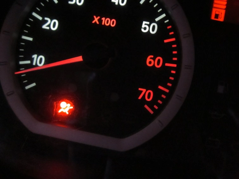

Добрый день.
Куплен Ларгус, был в аварии.
Подушки целые, лампа неисправности горит.
Блок SRS поменял, дамп смотрел, больше похож на рабочий, чем на сработавший.
Улитка исправна.
Но при снятии проводов с улитки, на разъёме блока SRS остаётся висеть короткое замыкание.
То есть: разъём с SRS снят, второй конец провода с разъёма рулевого шлейфа снят, и на нём, 10-11 контакты, коротыш.
Взрывать шлейф, искать перетёртость?
Пластин замыкающих контакты, как на улитке, не должно быть по пути?
  1. Разобрался. На самом блоке тоже перемычки. Померил нормально подушку, мёртвая - 93 ома. Буду менять.
    Поправил дамп программатором, исходя из совета
    https://www.drive2.ru/b/496246157450674433/
    но там парт намбер блока srs чуток другой, байтики не один-в-один.
    Буду искать программатор для чтения блока, до сервиса пока некогда ехать.
    Насколько велика вероятность кривой работы блока SRS при штатном прохождении самоконтроля? :)
  2. Гость Юрий
    Гость Юрий
    12 июля 2026 15:43
    Сопротивление пиропатрона в среднем составляет 3 Ома.
    Вы чем измеряли? Может ваш прибор такие малые сопротивления показывает как кз.
    А индикатор может гореть из-за того, что в блоке SRS не прописан VIN номер машины, без этого он не войдёт в готовность. А на старом блоке индикатор горит, потому что он сработал в аварии. Нужно выпаивать микросхему памяти, очищать данные об аварии, или программировать чистым дампом, но с VIN, и впаивать назад.
