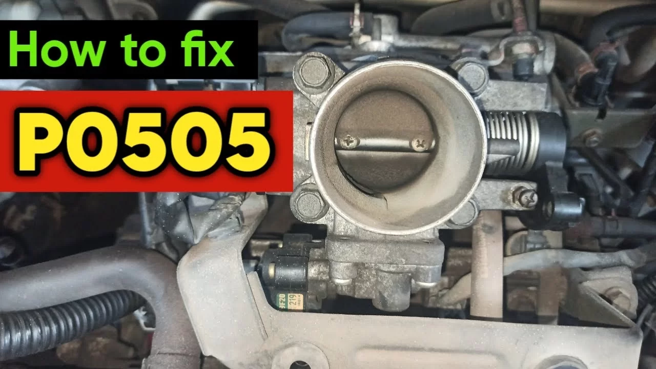

Лада Ларгус заводиться и глохнет на холостых выдает ошибку р0505, но это все поменяли на новые, а толку нету, так и глохнет, уже даже бензонасос достали и прочистили и сеточку поменяли и без толку

    РХХ меняйте - или седло грязное, или резьба на штоке сточилась
