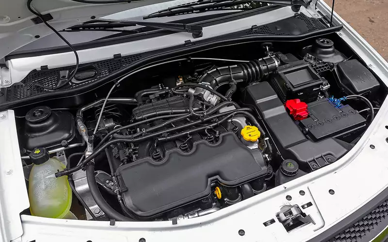

Добрый день, форумчане. Появилась проблема на Ларгусе: двигатель 21129 запускается дольше обычного, приходится дольше крутить стартер. На днях менял в автосервисе в бензонасосе фильтр грубой и тонкой очистки и после этого началась эта проблема с запуском двигателя, особенно на холодную. Подскажите в чем может быть причина?
