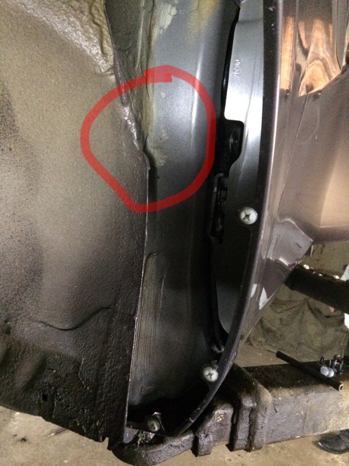

    11. В сервисе у ОД нашли течь на стыке левого лонжерона и передней панели, отписались на завод, там сказали что первый случай такой, заделали какой то мастикой щель, работы по гарантии  бесплатно. Теперь буду просушивать там  газетами, они хорошо впитывают остатки влаги.

    13. Была такая же ерунда на весте св 2020г. Как оказалось на заводе пьяный робот был, который швы герметиком обрабатывал. Вот как раз на стыке листов была маленькая, со спичечную головку, дырочка. Весь шов герметиком прошел и стало сухо. (Левая передняя арка)
