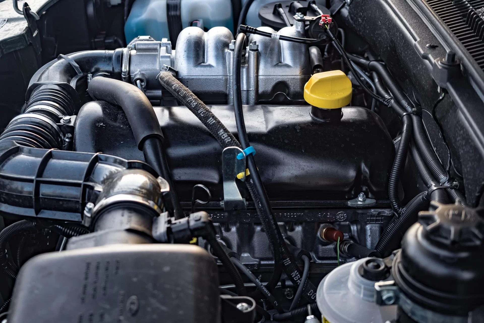

    Расход масла 750мл на 1000км на Ниве Тревел, норма?
     26 марта 2024  Gans    8 167    17
    Лада  Тревел 2024г.в.
    Расход моторного масла 750гр на 1000км,
    Что думаете, неисправность?
