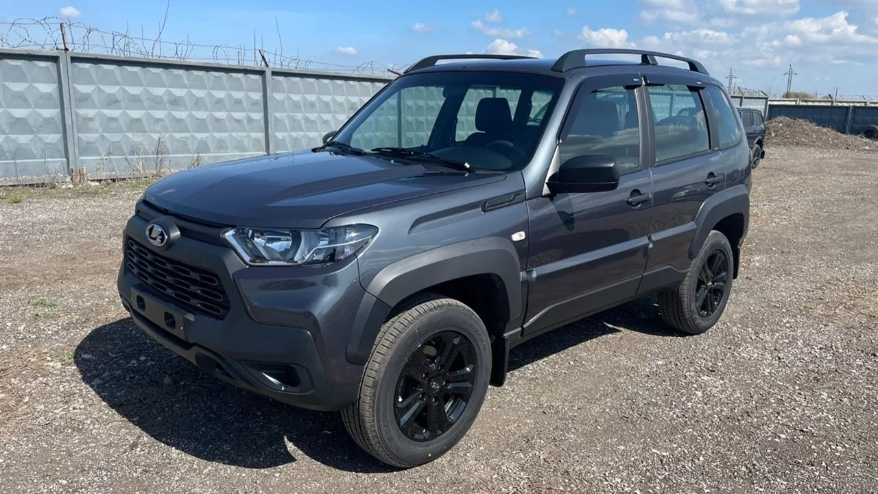

    Лада Нива Тревел, новая. При обкатке по асфальту без нагрузки стало пробуксовывать сцепление, трогается только в конце педали. Может кто встречался с такой проблемой? Ни как не могу понять причину. Заранее благодарен.
