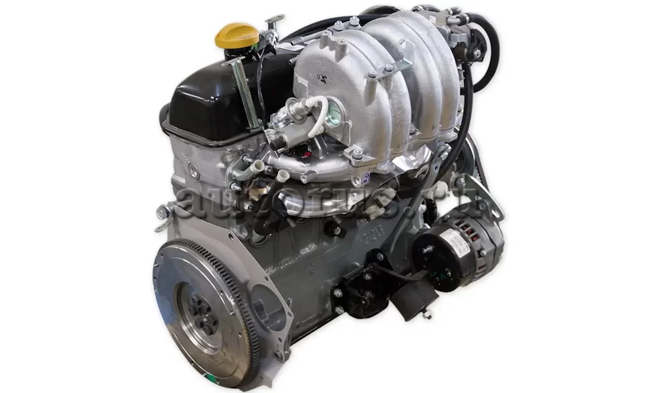

    Здравствуйте. На Нива Легенд и Нива Тревел устанавливается по сути один и тот же двигатель, бензиновый 1.7 литра.
    Регламент замены моторного масла на Ниве Легенд каждые 10 000 км (5000 км в тяжёлых условиях эксплуатации). А на Ниве Тревел 15000 км и 7500 км соответственно. Причём Тревел несколько тяжелее Легенды и получается, что мотор более нагружен.
    Почему такая разница в регламенте замены масла? 🤔
