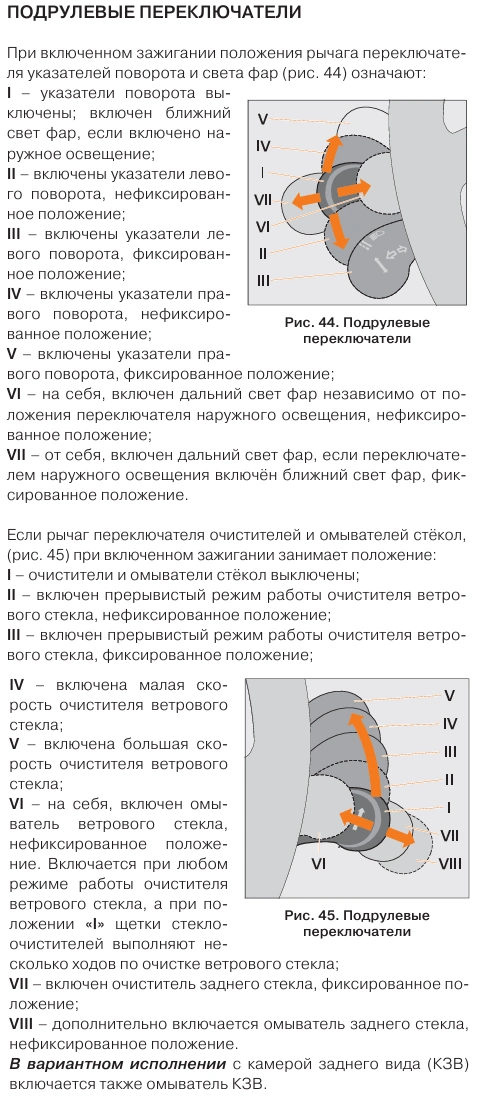

Доброго времени суток вам! Коллеги, стесняюсь спросить: а пауза в работе стеклоочистителя как-нибудь регулируется на нашем автомобиле, или она с завода выставлена идеально?
  1. Регулируется. Если заменить реле дворников.Ставить  724.3777-01. Настройка паузы в диапазоне от 0,5 до 45 секунд. Дополнительные функции: задержка начала хода щёток при подаче воды (0,5 секунды) и три взмаха после активации омывателя. Производит Энергомаш.
    1. Вы вопросы то читаете внимательно? Человек прежде чем задать вам вопрос обдумал и написал конкретно
      а вы ему текст из инструкции вместо- Нет не регулируется.
