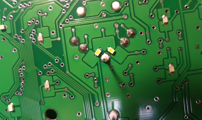

Всем привет! Столкнулся с проблемой на Приоре 2 с новой панелью. Моргала стрелка тахометра, разобрал, подпаял все было нормально 2 месяца. Вдруг опять стрелка начала моргать, и в конце вообще перестала гореть. Подскажите пожалуйста что там за диоды стоят? Фото прилагается, просто в торопях даже не замерил их размер, хотелось бы конечно такие же поставить, штатные, боюсь не сойдётся!

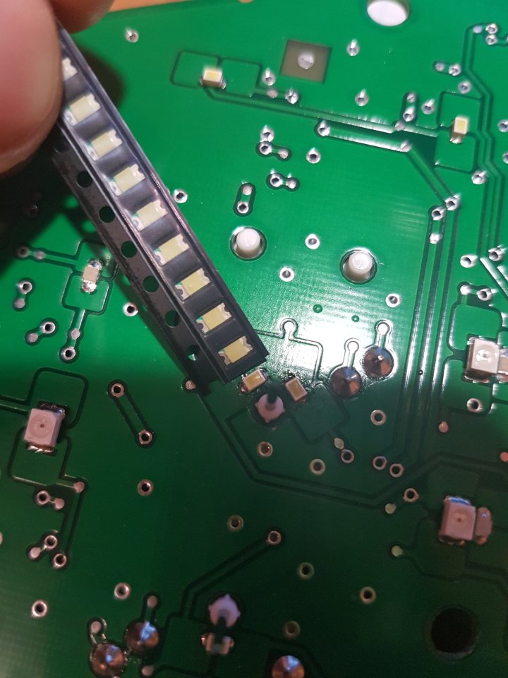

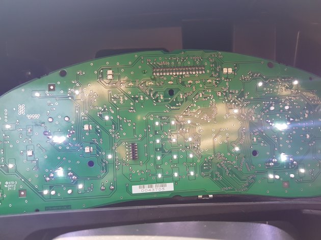

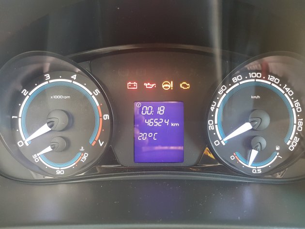

    Разобрался с данной проблемой,перепоял на SMD 1206 ! Встают в посадочные места отлично!Фото может кому понадобиться!

    Я вот думаю 1206 впаять на все стрелки,а шкалы не трогать!На днях сделаю,всё соберу и отправлю сюда отчет!
  4. Алексей Лебедев_2,
    не обязательно точно такие же использовать, разницы почти не видно будет. Другое дело если совсем другие SMD установите.

    1206 без белого корпусочка,размер в принципе да похож,но сам вот диод!Хотя бы знать какая у них яркость ,сколько люмен
