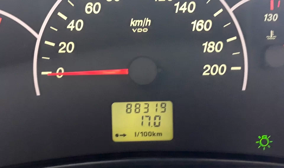

    Всех приветствую. Приора 2008 года.
    Суть такова, стою на месте, растет расход топлива. При движении падает. Какое-то время на ХХ показывало расход 36-38. Потом начал показывать 16,5 на ХХ. При прогреве 16,9 не больше. Щас опять стою грею и растет до 30 и выше.
    Еще бывает сама подгазовывает и при нажатии на сцепление проваливаются обороты.
    Сажа из выхлопной трубы. Свечи черные (сухие). Признаки богатой смеси.
    Диагностика не показывает ничего, так как прошивка евро 0 и стоят маски на ошибки. Прошлые владельцы нахимичили. Подсоса нет нигде. Проверяли дымогенератором. Давление в рампе 4. Масло не ест. Антифриз в порядке.
    Заменил коробку и сцепление, форсунки, катушки зажигания, датчики температуры оба, дмрв, дпдз, рхх, клапан адсорбера. И еще много чего. Двигатель откапитален.
    Может ли быть проблема в каких-либо датчиках или проводке?
    Уже голову всю изломал в чем причина. Многие говорят искать в районе коробки. Потому что после ее замены начался расход. Может датчик скорости что?
