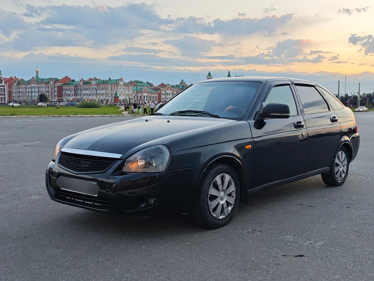

Доброго дня! Лада Приора.
Завожу, езжу, заглушу, пытаюсь завести — не заводится, делает тр тр тр.
Спустя 15 минут опять заводится, как ни в чем не бывало.
Аккумулятор поменял, реле зажигания и бензонасоса тоже. Массу проверили.
В чем может быть проблема?
