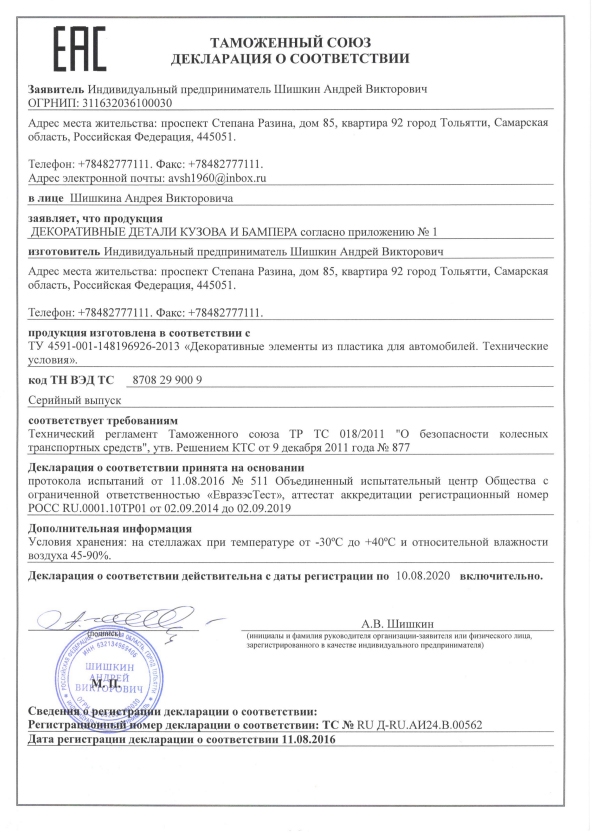

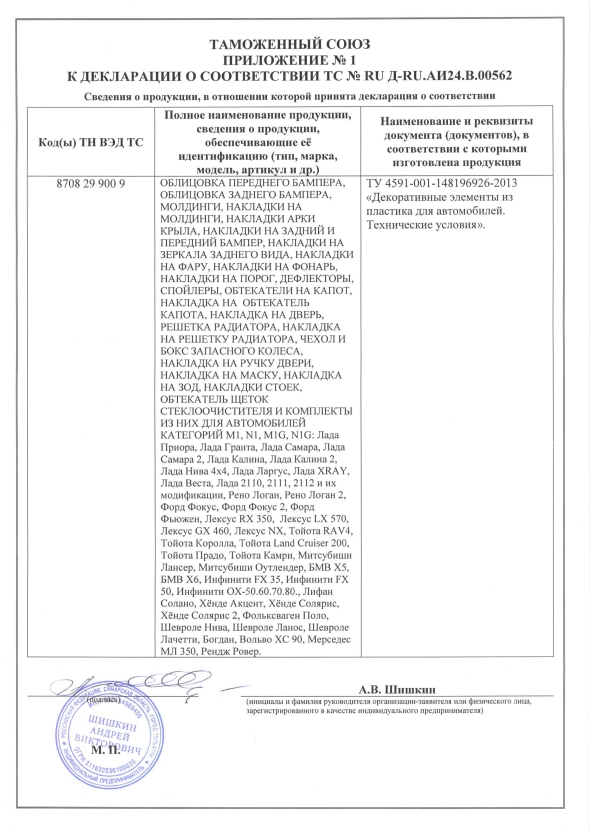

  3. Еще в 2018 году Юрол писали:
    Наша компания не только серьезно относиться к разработке и качеству изготавливаемой  продукции, но и к законам нашей необъятной страны! По этому наша продукция прошла все необходимые испытания и имеет «Декларацию о соответствии», которая подтверждает соответствие наших деталей Техническому регламенту Таможенного Союза.
    Ранее мы писали, что легальность изменений конструкции ТС с 1 июля будут оценивать в соответствии с ГОСТ 33670–2015.

      Значит претензий от сотрудников ГИБДД при техническом осмотре быть не должно, я правильно понимаю!?

      Они делают свою продукцию по ТУ, которое сами же и регламентируют, а нужно чтобы соответствовало ГОСТ!
    3. Рудольф Попелюк
      Рудольф Попелюк
      23 февраля 2021 13:55
      Производитель хитрит - будут претензии.
      Бампер должен:
      1. соответствовать Правилам ЕЭК ООН для бамперов (а не для "декоративных элементов");
      2. пройти испытания безопасности в составе Вашей модели автомобиля.
