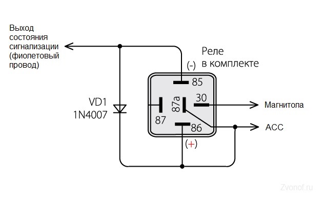

Здравствуйте! Веста СВ кросс 2021 год. Установлена у дилера сигнализация СтарЛайн А93. Делаю программную нейтраль, отключаю ММС, глушу авто. При автозапуске ММС включается, соответственно авто глохнет, если зима, например, и это прогрев, а ММС работает. Подскажите может, кто сталкивался, косяк установки возможно?
Ещё прочитал в инструкции к ММС, как такового полного отключения её нет (принудительно), это происходит автоматически, через некоторое время как заглушил и открыл дверь или постановка на охрану. А длительное нажатие на энкодер, лишь режим ожидания.
  1. А если запустить двигатель вручную, магнитола запускается?
    1. Тут ещё момент такой заметил. Отключаю, глушу и сразу завожу, ММС не включается. А после длительной стоянки включается и с автозапуска и вручную.
