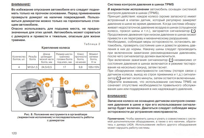

  1. Видимо на заводе пересмотрели решение. В руководстве по эксплуатации от 21.12.2017 года указывается:
    Система контроля давления в шинах TPMS В вариантном исполнении автомобиль оснащен системой контроля давления в шинах (TPMS). Принцип действия: каждое колесо (кроме запасного) имеет встроенный в клапан датчик, который регулярно замеряет давление в шине во время движения. Когда система обнаруживает недостаточное давление воздуха в шинах (спущенное колесо, прокол шины и т.п.), загорается сигнализатор. Продолжение движения при низком давлении в шинах может привести к их перегреву и механическому разрушению. Необходимо, соблюдая меры осторожности, остановить автомобиль, проверить состояние шин и довести уровень давления в них до нормы. Накачку шины следует производить при включенном зажигании рекомендованным давлением, после чего сигнализатор должен выключиться. При включении зажигания сигнализатор независимо от состояния давления в шинах включается в режиме тестирования на несколько секунд, затем гаснет. При обнаружении неисправности системы (потеря связи с датчиком колеса, выход из строя приемника и т.д.) сигнализатор мигает около минуты, затем остается включенным. Обратите внимание, что использование системы TPMS не означает отсутствие необходимости правильного обслуживания шин или поддержания в них надлежащего давления.
    ВНИМАНИЕ!
    Запасное колесо не оснащено датчиком контроля снижения давления в шине и при его использовании сигнализатор будет включен. Двигаться следует соблюдая меры осторожности до устранения неисправности.
