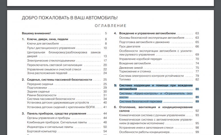

      В руководстве по эксплуатации Вашего автомобиля всё есть. Раздел "Система коррекции и помощи при вождении".

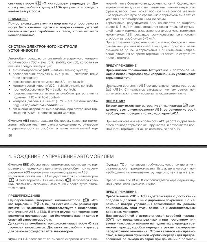

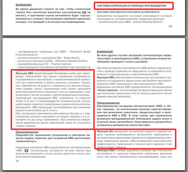

    3. Нет там такого, У меня ХРЕЙ и в Весте тоже нет. Если уж посылаете хотя бы проверили
    4. я привел скрин и хрея,, но не суть вопрос был о срабатывании ВА на каких скоростях, как видим в мануале этого нет.

    9. Клаксон не гудит при срабатывании BAS. И BAS вообще это система помощи при торможении, а не включение аварийки при резком торможении. BAS распознает по высокой скорости нажатия педали тормоза необходимость экстренного торможения и автоматически увеличивает давление в гидравлическом приводе тормозов до уровня, обеспечивающего максимальную эффективность торможения в течение всего времени, пока нажата педаль тормоза.
      А вот оповещение об аварийном торможении срабатывает при скорости выше 60 км/ч и резком замедлении авто за определенный промежуток времени. И аварийка начинает мигать чаще, чем обычно
