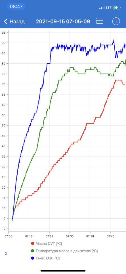

  2. Тот же двигатель, св кросс, апрельская сборка. Вариатор практически не греется, хотя должен за 10 минут прогреваться до рабочей температуры. Прикрепляю график снятый со своего жигуля. Там температура двигателя, температура масла двигателя и температура масла вариатора. Замер был при 10 градусах тепла на улице. Утренняя поездка по спб до работы. На трассе не лучше ситуация, греется очень долго. Я думал, если верить мануалу вариатора нашего, прогрев до рабочей температуры должен проходить за 10 минут где-то, но у меня это 40… может заклиневшие термостаты у нас в отопителе вариатора? Поездка при снятии графика была следующая. 10 минут прогрев, пока стрелка не скакнет на 90, то есть до 55 или сколько там тригер стоит. Режим кпп - паркинг. Далее черепашкой выползаю, не более 2000-2500 оборотов в минуту. Стою на светофорах и еду примерно 10 км за 30 минут. На улице было тогда 10 градусов. Сейчас, у нас 0 и машина просто не греется, до триггера она прогревается минут 20. Так что Вы не один.
    1. В наших условиях температура вариатора в 30 градусов уже является приемлемой. А полностью прогретым агрегат считается от 50 градусов(cvtz50). Можете попробовать прогревать коробку в режиме D стоя на месте. Гидротрансформатор под напором гоняет масло, по личным замерам в таком режиме коробас прогревается на 3-4 градуса в минуту.
    2. Не знаю, чему лучше следовать, но на ходу коробка быстрей не греется тоже, те же 40 минут. Опять же есть мануал по диагностике и ремонту этого jf015, в нем говорится про меньшее время прогрева, при езде в городском трафике. Опять же, делать резкие маневры, до 70 градусов бы я не стал, а 30 градусов это черепашкой катится тормозя весь ряд на светофорах. Тут либо особенность, либо неисправность. По особенности нужно собирать статистику, чтобы люди также проводили замеры, а там будет видно. Конечно можно посмотреть еще на рено-ниссан, как обстоит ситуация…
