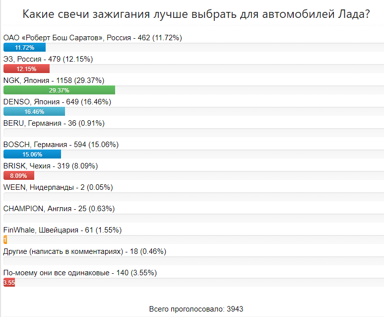

    Опрос "какие свечи лучше выбрать" есть тут https://xn--80aal0a.xn--80asehdb/do-my-self/repair/repair-lada-vesta/712-kakie-svechi-zazhiganiya-na-lada-priora-granta-kalina-luchshe-kupit.html
