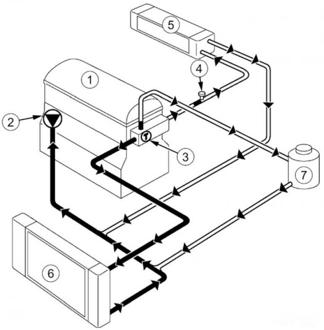

Всем доброго времени суток, вопрос в следующем. как подключить в систему охлаждения двигателя Лады Весты котел подогревателя ОЖ (без помпы) Альянс 99 220в.
В инструкции указано, подключение делается через сливное отверстия ОЖ с блока, а в Весте нет такой возможности, как быть? в какие патрубки врезаться, чтобы циркуляция была по малому кругу и была эффективна? Спецы выручайте скоро зима.

  3. Ответили с Альянс 99:
    Подключение. Забор со шланга подающий жидкость в отопитель салона. Подача в нижний патрубок радиатора, чтобы боковой отвод тройника направить в перед радиатора.
    -- забор с боку подача вверх
    После установки обязательно минут 3 -5 заводить машину выгнать воздух из котла

  5. Андрей Филиппов, я вопрос перенаправил производителю, ответ такой получил:
    Добрый день .
    Самый простой вариант .это приобрести ун­иверсальный подогрев­,выкрутить датчик и вместо него поставить штуцер .
    Завтра вышлют инструкцию они.
