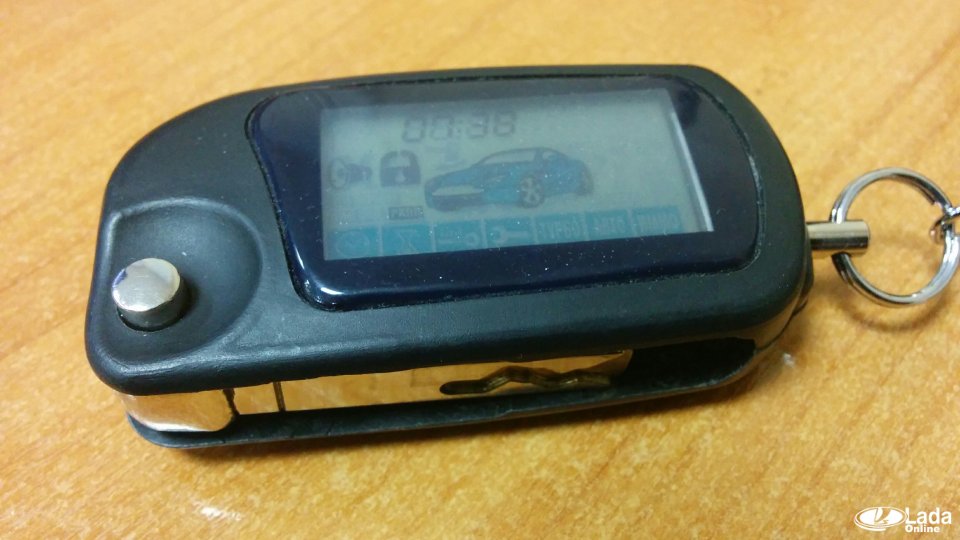

    8. Vestavod,
      На то есть две причины:
      1) Ключ с кнопкой у жены
      2) Не хочу таскать с собой громоздкий штатный ключ плюс брелок сигнализации. Поэтому сделал себе комбо (см аттач)

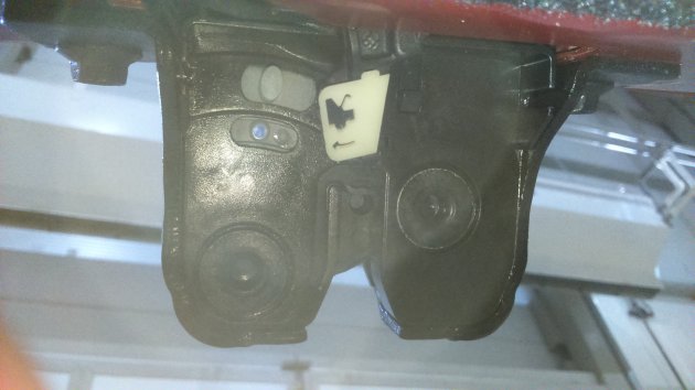

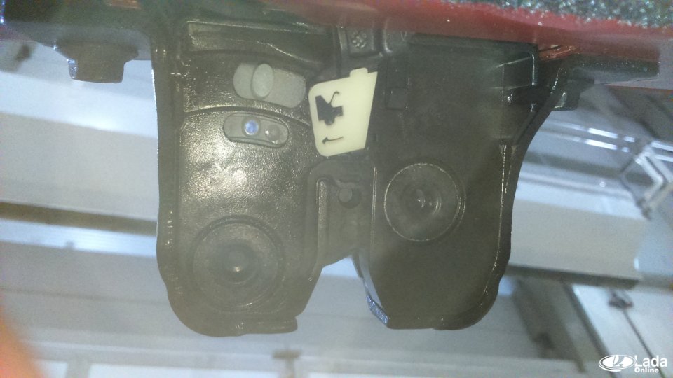

      Замок, накладку на крышку багажника (саблю) - все оставили старое. Т.е. сейчас багажник открывается только кнопкой из салона.
      Ответить
      Нравится 0 Не нравится
    16. А замок (сам механизм) вам поставили с механической кнопкой (на случай севшего аккумулятора)?
      Ответить
    17. Dobermann52rus,
      видимо это они и пытаются выяснить у АвтоВАЗа
      Ответить
