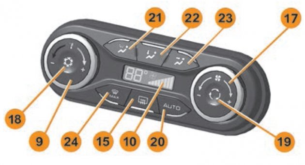

    1. А ещё при включении одновременно кнопки № 24 и №21 отключается максимальный обдув, вентилятор работает в нормальном режиме при этом работает обогрев стекла на климат-контроле

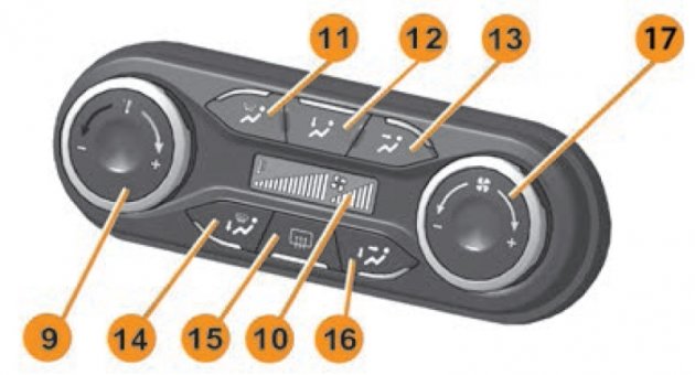

    4. Как включить обогрев лобового стекла на Весте сказано в руководстве по эксплуатации автомобилем. В зависимости от комплектации за активацию опции могут отвечать разные кнопки:
      -На Весте без климат-контроля за включение электрообогрев ветрового стекла отвечает кнопка №15. Эта же кнопка отвечает за подогрев заднего стекла и боковых зеркал.
      -На Веста с климат-контролем включение происходит при помощи кнопки №24 («max defrost»). При этом принудительно включается кондиционер (если позволяют условия), электрообогрев ветрового, заднего стекла и наружных зеркал заднего вида. Весь поток воздуха направляется в сопла обдува ветрового и передних боковых стёкол, устанавливается максимальная скорость и температура воздуха.
