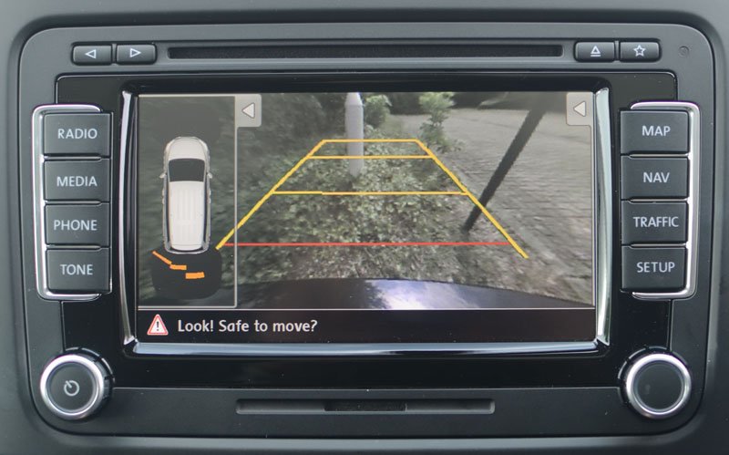

На официальном сайтё LADA (http://www.lada.ru/vesta/sw-cross/accessories.html?category=9559365) в разделе аксессуары для VESTA SW CROSS предлагают системы помощи при парковке фирмы AVILINE. На сайте этого производителя (http://aviline.ru/products/) обнаружил CAN - адаптер (http://aviline.ru/products/accessories/cana-u-adapter/ ), который обеспечивает вывод информации от парковочной системы на дисплей штатной аудио системы /системы навигации о наличии препятствий в зоне обнаружения датчиков системы AVILINE. Ещё в описании есть такие строки:
ВНИМАНИЕ!!! Необходимо уточнять совместимость с различными типами штатных головных устройств!!!
Вопрос к владеющим информацией, совместимо ли данное устройство со штатным ММС (ШГУ) VESTA SW CROSS при наличии парктроников, рекомендуемых производителем AVILINE?

    Наш CAN-адаптер разрабатывался под те головные устройства, в которых с завода была заложена возможность отображения информации от системы помощи при парковке. Насколько нам известно, в головных устройствах LADA Vesta такой возможности нет.
    В данный момент наш CAN-адаптер совместим с большинством головных устройств автомобилей брендов Mazda, Skoda и Volkswagen.
    Но сейчас ведётся разработка нового устройства, которое будет накладывать информацию от системы помощи при парковке на изображение от камеры заднего вида. Привязки к моделям автомобилей не будет, главное чтобы головное устройство (или монитор) могло показывать изображение от камеры заднего вида. Запуск устройства планируется в этом году.
