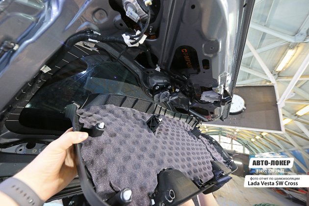

Помогите с инструкцией по правильному демонтажу обшивки 5-ой двери Lada Vesta SW. Хочу добраться к заднему стеклу.
  1. LadaOnline,
    методом тыка и я могу сам разобрать. нужна технология демонтажа или кто снимал сам
  2. svis,
    пока подробней нет
    если видимых винтов крепления нет, то пробуйте потянуть на себя с одного из краев.
  3. svis,
    там она состоит из 3-х частей и с чего начинать-то
    1. начинай снимать ту часть которая ближе к стоп сигналу - она на питонах , потом откручиваешь боковинки , они на торксах и пистонах, а потом снимаешь основную большую накладку
  4. LadaOnline,
    а подробней технология есть?
  5. На пистонах она
    фото с auto-loker.ru
