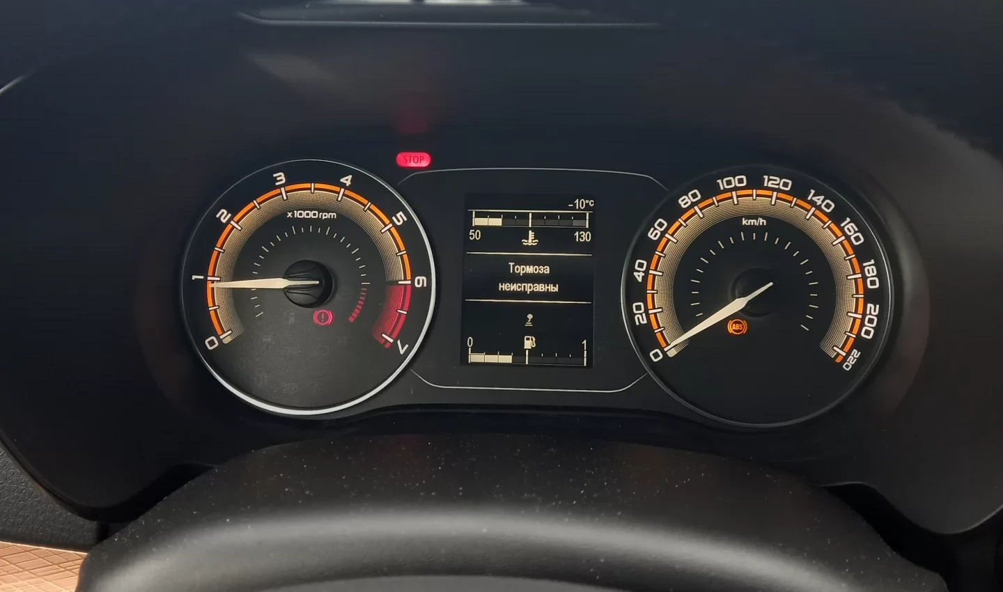

Купил Lada Vesta NG в ноябре 2023 года. После НГ в один из дней вылезла ошибка "тормоза неисправны". Автомобиль ездит, тормозит, но не работает ABS, а вместе с ним спидометр и усилитель  руля.
Обратился с данной проблемой к дилеру, прошили блок ABS, проблема сказали решена, но на следующий день вновь вылезла та же ошибка.
Скинул клемму с аккумулятора, ошибка исчезла так и ездил пока опять не проявилась.
Вновь записался к дилеру по гарантии, приехал, машину загнал, ошибки прочитали, стёрли. На вопрос "от чего может быть?" Мастер пожал плечами и сказал "пропадает сигнал от датчика педали тормоза", хотя стоп сигналы горели и горят всегда, проблем с этим не было. На вопрос замены датчика сказал, что у них нет, но можно самому купить оригинал от рено.
По итогу ошибка стерта, завожу машину все работает. Уезжаю домой, по приезду через час выхожу, завожу и снова та же ошибка.
Выявил закономерность - после работ произведённых дилером всегда повторяется та проблема, с которой к ним обращаешься. Может совпадение, но 2 раза подряд одно  и то же, как то странно. По факту дилер просто скидывает ошибку и все, ничего более не делает кроме предписаний завода.
Так вот вопрос: куда копать по данной проблеме? Быть может сами датчики ABS барахлят?

    Советую написать письменную претензию, пройти экспертизу и обратиться в суд на возврат денег и компенсации. По другому проблемы не решить
  2. Случай выглядит как гарантийный, а дилер сливается (датчика у него нет блин... дак заказать можно). Позвоните для начала на горячую линию автоваза и задайте вопрос описав ситуацию, они возьмут паузу и свяжутся с дилером. Раньше они не плохо стимулировали дилеров к контакту с покупателем.

    Долил тормозной жидкости под самую пробку и пропала

    Кто нибуть вылечил эту проблему
  5. Это разъём АБСа. Нужно отсоединить помыть и поставить обратно.
  6. Датчик педали тормоза пробуйте поменять.

      За 6000 км третий раз ошибка АБС. Замена датчика не помогла
