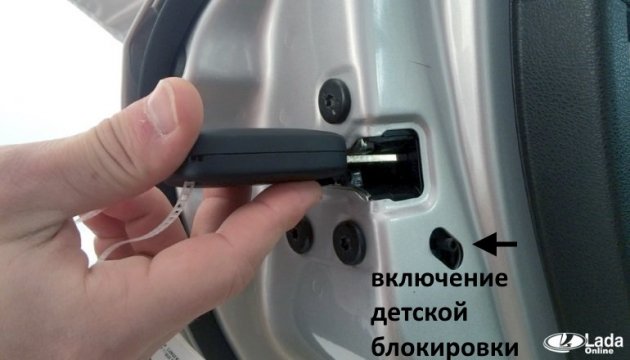

    4. Вы просто не читали руководство по эксплуатации автомобилем. В нем описан этот момент:
      Чтобы сделать невозможным открытие задних боковых дверей автомобиля изнутри, нажмите рычажок 1 (рис. 7) на каждой двери, закройте двери и изнутри проверьте надежность их блокировки.
      Рычажок 1 указан на фото стрелкой:
