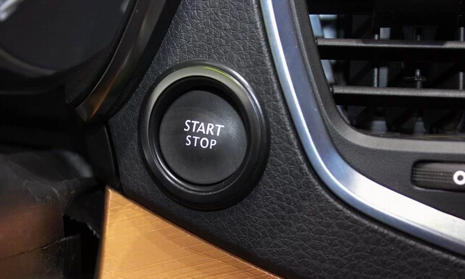

Lada Vesta NG, двигатель 21179, CVT. Пробег авто 200км.
В течение одной-нескольких минут после остановки прогретого при езде двигателя нажатием кнопки Старт не удается запустить двигатель. Температура ОЖ 90-95С.
Слышен краткий (0.3-0.5 сек) звук попытки работы стартера, начала вращения коленвала не происходит, проблем на приборной панели не отображается. Через несколько минут запуск успешный.
Что следует проверить\при возможности измерить перед обращением в авторизованный сервис?
