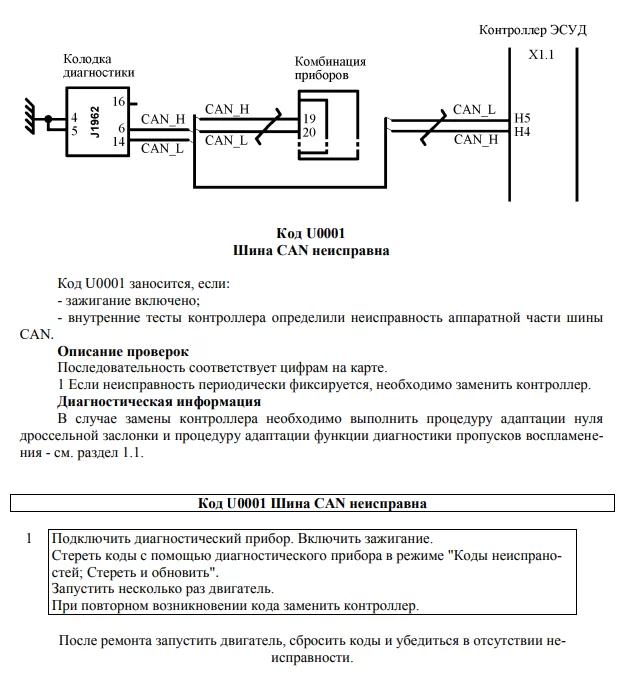

  4. U0001 Шина CAN неисправна

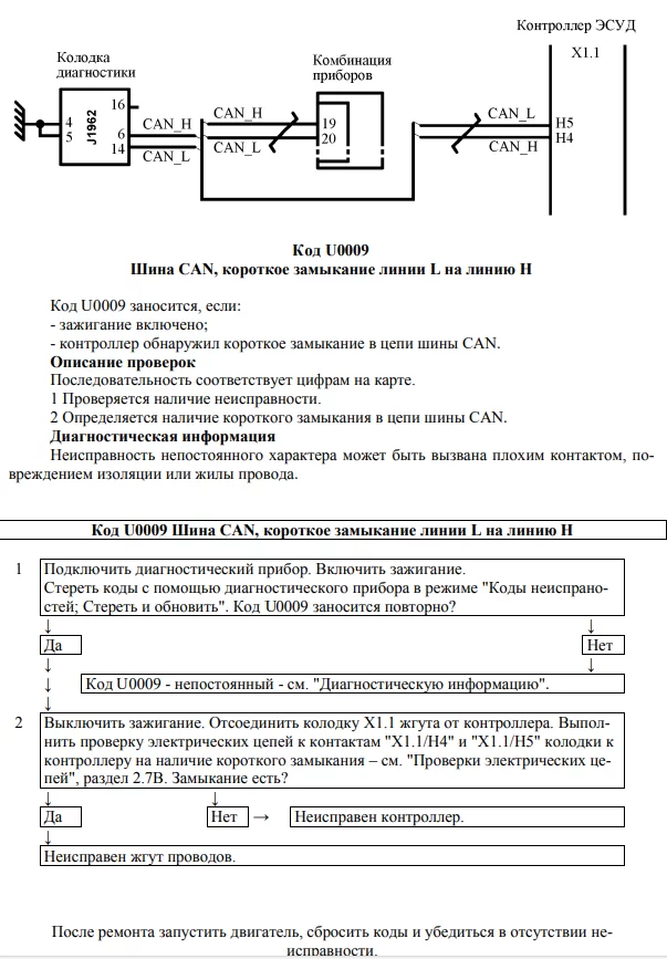

    U0009 Шина CAN, короткое замыкание линии L на линию Н
    1. Я знаю эти ошибки, а вот куда лезть и где копать не магу понять.
