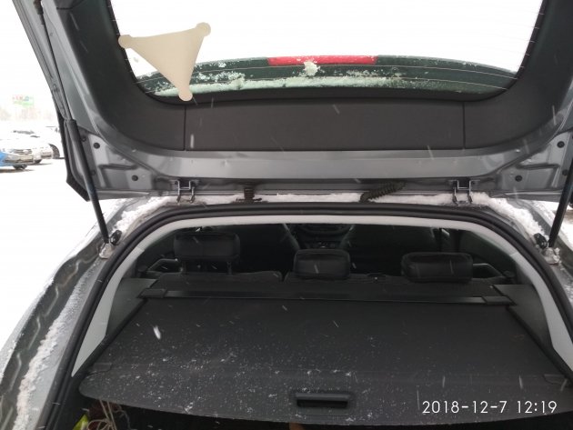

Автомобиль Lada Vesta SW. После снегопада, в верхней части водостока образовывается лёд. При открытии ЗОД (задняя откидная дверь) кромка упирается и повреждает ЛКП. При такой проблеме быстро начнёт ржаветь... На рекламацию так и просится. Может быть есть варианты решения проблемы, чтобы автомобильчик радовал долгие года и не рсстраивал???

    Я приклеил Р-образный уплотнитель и все хорошо, первый снег показал что туда ничего не попадает
  3. Подобная ситуация встречается на многих универсалах, кроссоверах, если не на всех.. Тут либо снег сметать заранее перед тем, как открыть крышку багажника, либо уплотнитель наклеить, чтобы снег не попадал в щель, например, z-образный.
    тут в каталоге он есть https://xn--80aal0a.xn--80asehdb/do-my-self/tuning/tuning-lada-vesta/2466-populyarnye-tovary-s-aliekspress-dlya-avtomobiley-lada.html
