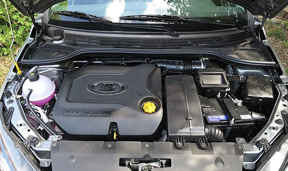

Всем привет. Во владении Веста св 1.6 21 года.
Появился стук. Раньше лил Роснефть 5/40, менял 7-8 тысяч. Последний раз уровень ушёл до минимума думаю, что угорело, появился этот стук. Налил Лукойл генезис 5/40 проблема не ушла, так и стучат обычно на холодную, по утрам после простоя, набирает 90 и замолкают.
Как это лечить?
