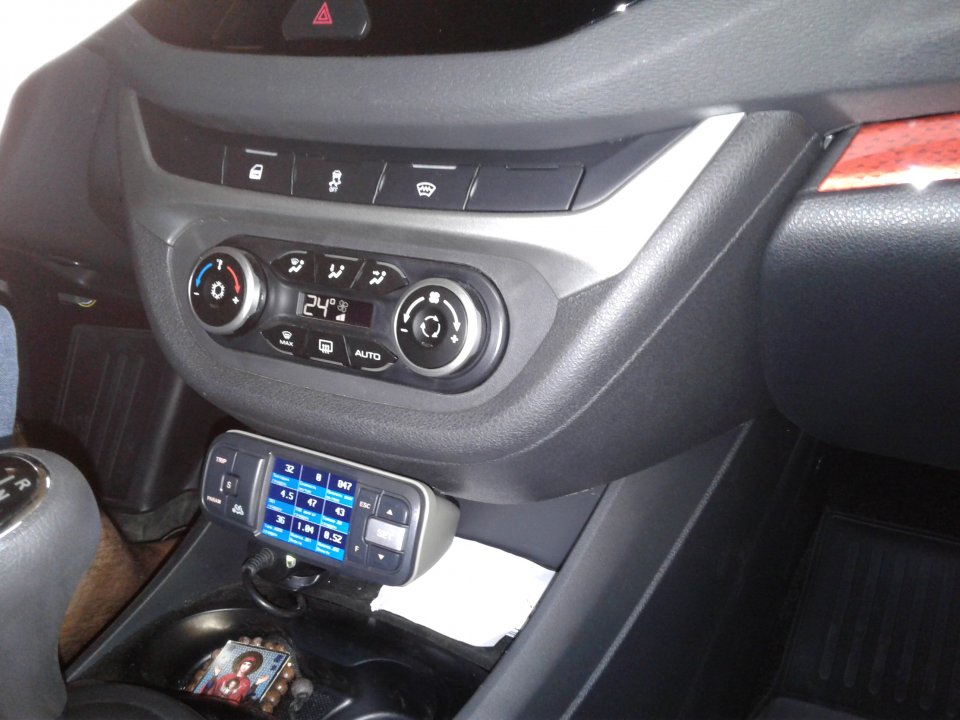

    Приветствую всех!
    На предыдущих машинах стоял мультитроникс vc731, решил поставить на Lada Vesta SW универсал 2018 г. выпуска - не заработал...
    Обновил прошивку 32BRW январь 19года, выставил протокол м86 - ни чего кроме заряда АБ ни показывает(((
    Попробовал продиагностировать другие машины - жигули, ВАЗ 2110, Приору - всё показывает, обороты, расход, ТОЖ.
    На Весту седан и Хрей судя по ДРАЙВУ мультик ставится и всё работает.
    Что у "меня" глючит - БК (бортовой компьютер) или ДР (диагностический разъём)?
    спасибо!!!
    1. ЛюююДииии-огромное Вам спасибо за поддержку-мультик был расстроен из за моих "кривых" рук
      наверно при крайнем снятии с машины или с перестановками туда-сюда ,был надломлен проводок в шлейфе у самого штекера-разобрал-пропаял и всё путём-заработало!!!
      мультитроникс vc731-прошивка 32BRW от января 19 года, протокол м86 -и не надо что то доказывать производителю-всё работает!!! пойду ставить и тарировать бак
      СпАсИбО!!!удачи всем!!!
