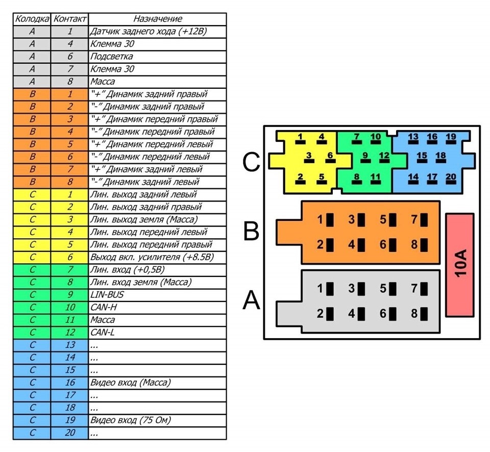

Поставил 2дин андроид магнитолу на Весту вместо штатной. В магнитоле выходит синий провод + на питание антенны, а куда его подцепить не могу найти, кто знает подскажите. У меня веста св, антенна должна быть с усилком?

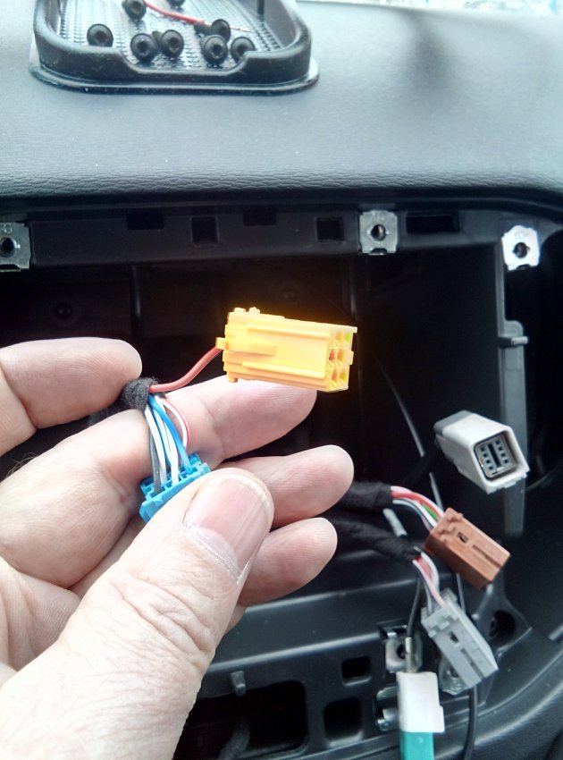

  1. Я поправлю Алексея, в моей комплектации Веста СВ комфорт имейдж я нашел провод идущий на усиление антенны акулий плавник, он красного цвета и входит в mini iso фишки желтого цвета С6.

    На антенну идёт желтый провод который в штатной магнитоле подключён к разъёму mini iso

    2. МАС0269, получилось? Устал бороться тоже, поставил магнитолу 7023b и антенну ставил другую, и питание подавал на красный провод (6) разъема желтого цвета, толку нет, ставлю штатную магнитолу она ловит. Желтый провод я не нашел. Какой у него номер и цвет фишки?
    3. Я же выше писал желтая фишка, красный провод.Это и есть питание на антенну акулий плавник, комплектация у меня комфорт имейдж.
