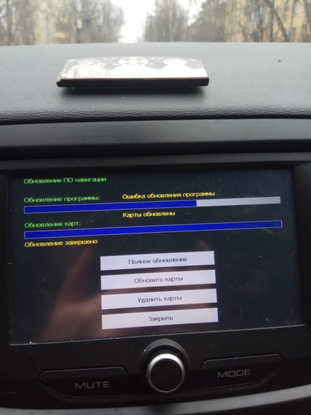

Пытался обновить кары навигатора в ММС Весты, все делал по инструкции СитиГид. ПО не обновилось. И теперь навигатор не работает. Куда обратиться и можно ли поставить другой навигатор если авто на гарантии?

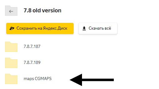

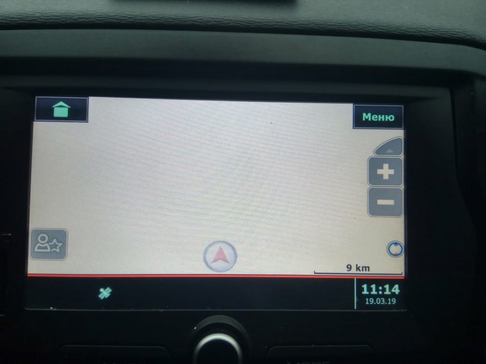

Тоже были проблемы с установкой 7.9.7.240. Перед установкой отключите антивирус и фаерволл. Скачал ниже по ссылке с яндекс диска версию 7.9.7.240, и прога встала, хз почему с оф сайта не вставала, карты позже докачал по инструкции с оф.сайта, главное было прогу обновить, ибо с новыми картами был белый экран.
Получилось, все просто , все должн быть в папке Update
