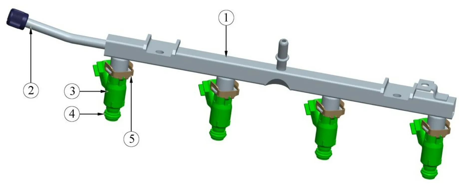

    На двигателе 1.8 можно вытащить рампу топливную без снятия впускного коллектора.
    На моей странице драйва есть об этом
    https://www.drive2.ru/l/715938751162894366/
    а так конечно можно подключить к рампе через быстросъем слева бутылку с просывкой форсунок и прочистить.
