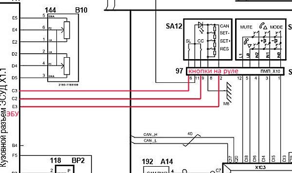

  2. я бы начал с проверки контактов от руля до ЭБУ

      Проверял все есть. Я перепощивал эбу не может быть из зоэтого
    2. была подобная проблема на форуме https://xn--80aal0a.xn--80asehdb/forum/auto-questions/lada-vesta-forum/4321-ne-rabotaet-kruiz-kontrol-i-ogranichitel-skorosti.html
      сам контакт на ЭБУ был плохой
      помогло поджатие контактов на пине
