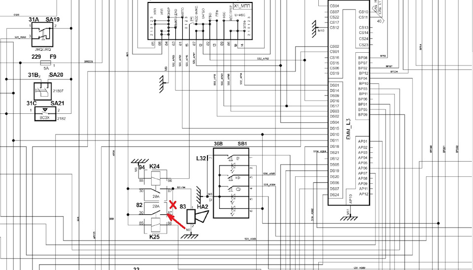

    1. На весте штатная сигнализация 'пищит' от клаксона. На старых 2 клаксона, на новых 1.
      Там где 2- штатный управляется от реле, управляющий контакт от руля берётся. А сигнализация от реле, но управляющий провод идёт от BCM.
      А вот на новых как сделано- не смотрел(уменя старый, 2клаксона). Что вы хотите сделать- я так и не понял. Найти и подключиться к реле?

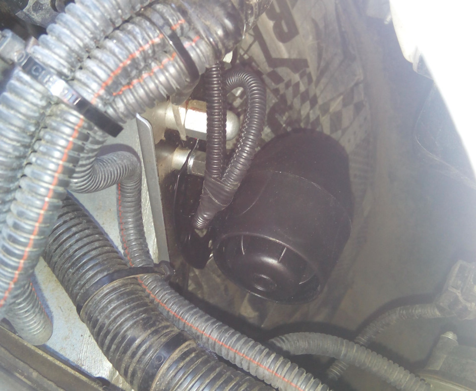

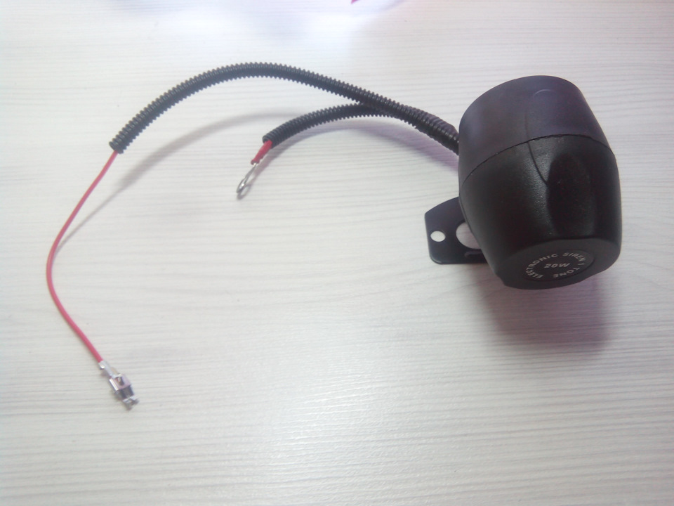

        необходима сирена (колокол) от сигнализаций

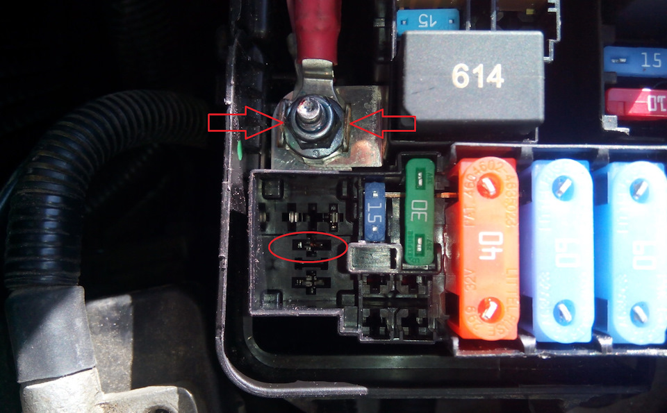

        Место для установки подошло как будто этого и ждала шпилька с гайкой (за левой фарой). Осталось только шайбу Гровера накинуть, чтоб для надежности. Минусовой провод идет под крепежную гайку.
        Снимем крышку подкапотного блока предохранителей и реле. Нам необходимо реле K25 клемма 87.
        Для доступа к клемме 85 необходимо снять плюсовой провод и достать посадочное место для реле.
        Далее специальным инструментом вынимаем штатную клемму Лира 6,3 и вставляем клемму от установленной сирены.
        Собираем все обратно и снова активируем функцию сигнала. Результат (постановка на охрану/снятие):
