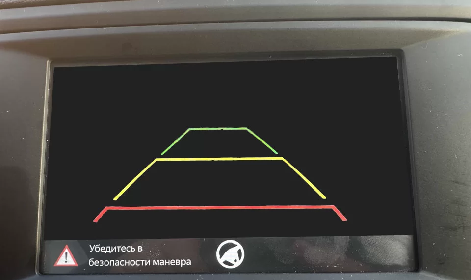

При нажатии тормоза на экране включаются парковочные разметки
Веста СВ Кросс АМТ, 2018 г. в., пробег 112 тыс.
При нажатии тормоза на экране включаются парковочные разметки, сама камера заднего хода изображение не передаёт. Соответственно на чёрном экране вместе с линиями появляется и надпись «Убедитесь в безопасности манёвра!».
Периодически перестают гореть отдельные (не все сразу) габаритные огни. Иногда постукивание по плафону заставляет их светиться. Может есть связь этого с камерой? Пока не смог выяснить.
Если кто знает в чём дело, то прошу описать причины и способ устранения.

    Масса плохая в месте подключения камеры (задний фонарь как пример).
