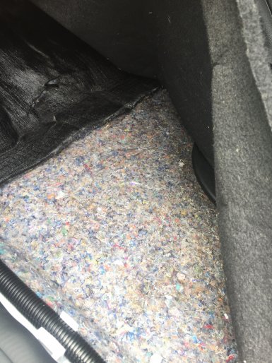

    Доброго всем дня!!! Хочу поделиться своим негативным отзывом о нашей любимой Весте. После обильных Сочинских дождей под водительским ковриком начала появляться вода.
    Поездка к дилеру никаких результатов не дала, проливали водой течи не обнаружили. Спустя неделю мой 6-ти месячный автомобиль начал вонять как выгребная яма. Снова отправился к дилеру, на этот раз ситуация немного изменилась в лучшую сторону, нашли место, где протирала вода - стойка под передним крылом, технологические отверстия со слов мастеров официального дилера. Устранили с помощью заглушек и герметика. На мой вопрос, что делать с завонявшей шумоизоляцией, разводят руками - не гарантийный случай, помочь здесь ничем не можем. Советуют использовать освежитель воздуха, ссылаются на завод, который менять воняющую шумоизоляцию ни в каких ситуациях не будет. Как быть в данной ситуации? Может у кого-нибудь была такая проблема. Официальный Дилер «Темп авто Сочи» Ленина 219.

      В продолжение разговора...поменяли по гарантии ковролин и переднии маты шумки,после починки радиатора отопителя.Нужен грамотный юрист для правильного составления и подачи претензии.И дело в шляпе.Только времени ущло на все качели 3 недели ровна..Ну нервотрепка,куда без неё))))

        Ситуация как под копирку,только вместо воды тосол из уплотнения печки.Пол года не могли найти утечку тасола,сам полез случайно и под водительским ковромне просто а лужища на фалангу пальца глубиной.У АД печку починилиа ковролин и войлочную шумку отказались менять.Написали официально претезию с требованиями и отправили Почтой России.Пока ждём ответа.как получим будет понятно куда дальше выгребать.Нашёл цены на ковролин и шумку на ОЗОНе..цена вопроса 10т.руб. с работой ао замене.Но дело принципа довести до логического конца.
