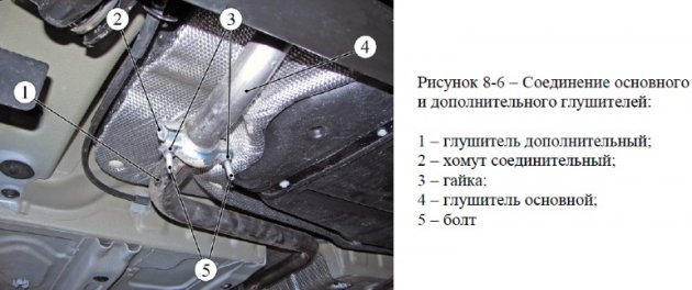

    17. Гайки №3 попробуйте подтянуть
      Ответить
