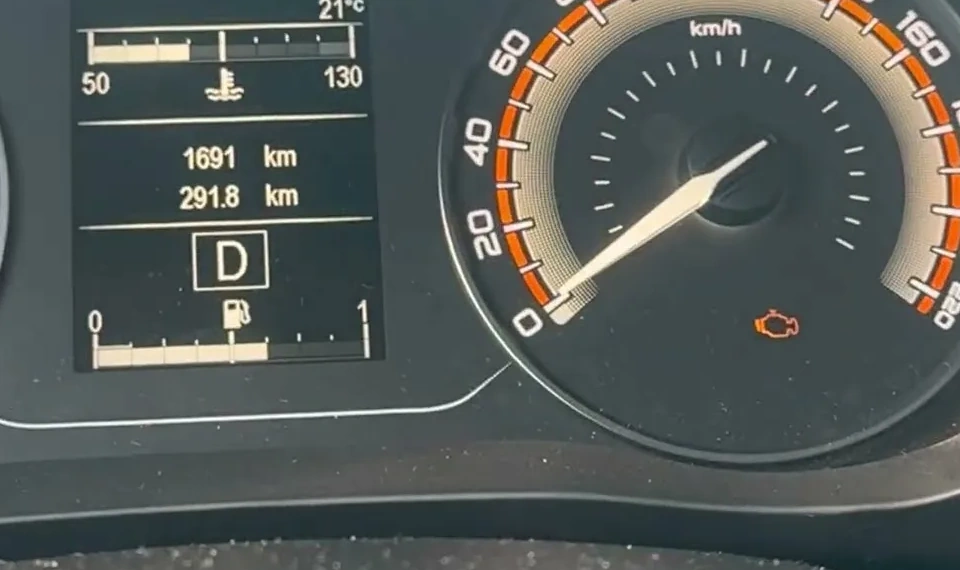

Vesta SW Cross 1.8 CVT Техно 2026, пробег 700 км. Заменил верхний кислородный датчик ДК1 на Bosch 0258006537, оригинал 100%. Заменил заранее, пока заводской не прикипел. При первом старте и повторном получил чек P1559. Ошибка дросселя.
Движок крутится только до 1800 оборотов и не едет совсем. Если скинуть, то едет ОК. Скинул ошибку, через несколько стартов опять начала повторяться ошибка через раз. Поставил обратно заводской ДК1 — ещё пару раз ошибку получил и на следующий день опять пошли те же ошибки. Причем появляется в момент включения зажигания, до старта.
То ли мне в сервисе дроссель задели, когда ДК1 меняли, то ли в проводке или разъеме дребезг...

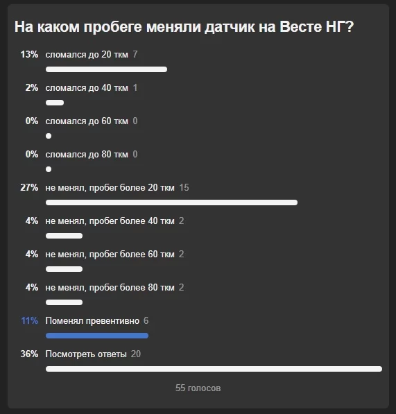

    А что случилось, что понадобилось лезть туда? А как же золотое правило: "Работает - не трогай"?
    1. На НГ эти датчики китайские SPT портятся через 10-20 ткм у каждого четвертого судя по опросам, и с пробегом они сильно привариваются к трубе и их проблемно достать.
      На доресте были боши, они не прикипали.

    3. Через 100к снимал и ничего не при варилось, там на них смазка нанесена.
