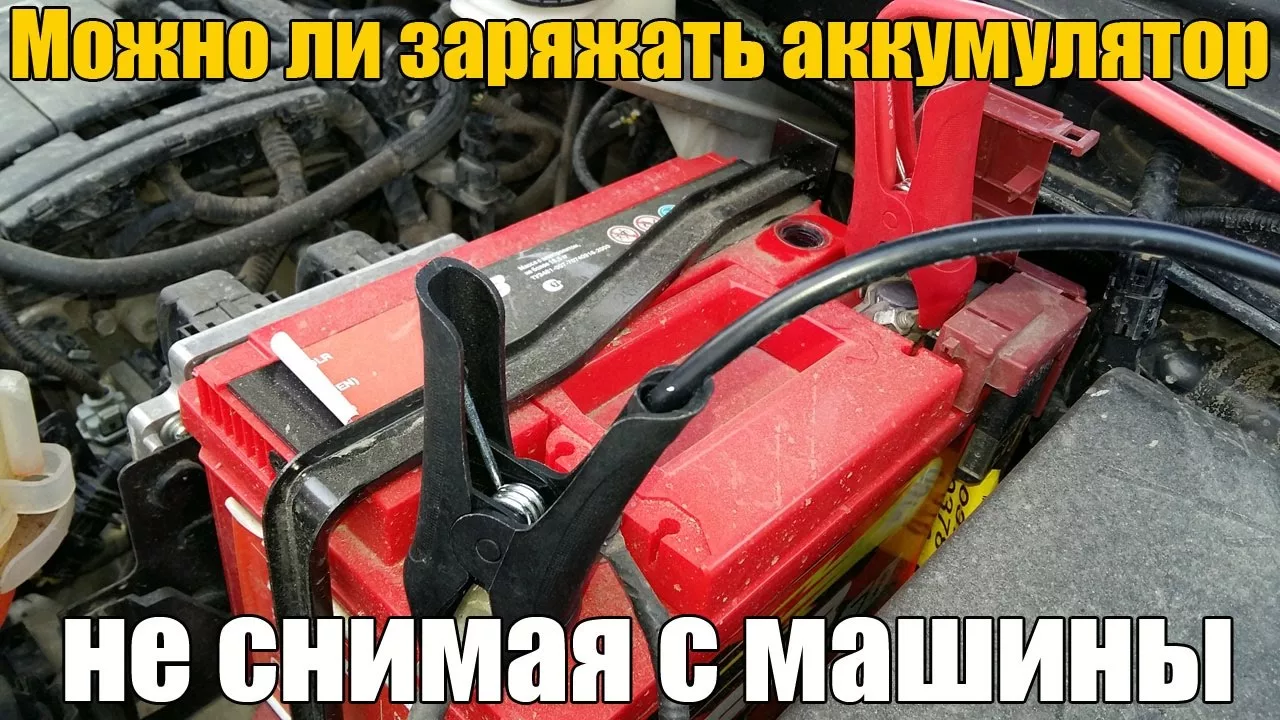

Можно ли заряжать аккумулятор, не снимая и не отключая его?
Возникли проблемы с бензином, машина стоит. На Ютубе все заряжают аккумулятор китайским автоматическим зарядным устройством и хвалят режим — мол, не слетают настройки электроники. Какие здесь возможны варианты?
  1. Думаю ничем не отличается от работы генератора
  2. Гость Евгений
    Гость Евгений
    30 июня 2026 09:26
    Можно спокойно заряжать автоматическими зарядками, но главное ознакомиться с инструкцией и не выбирать режимы зарядки превышающие 15 вольт
    1. В автоматической зарядке нет выбора напряжения, есть выбор типа аккумулятора, а зарядка сама подбирает напряжения зарядки для данного типа, на то она и автоматическая.
    2. Гость Евгений
      Гость Евгений
      1 июля 2026 16:54
      Про режим как раз и написал, не выбирать режимы, в которых имеется повышенный вольтаж во время зарядки. Некоторое количество автоматических зарядок при выборе определённого типа батареи или "зимнего" режима, могут иметь повышенных ток зарядки. В нормальных зарядках все эти данные должны быть расписаны в инструкции
