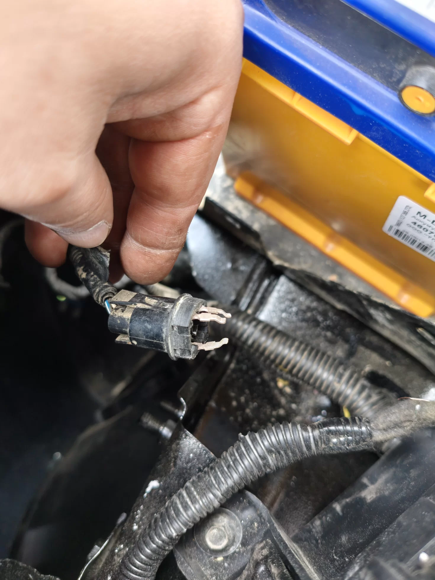

Не могу понять, куда подключить разъём в моторном отсеке Весты
Лада Веста 2016 года.
После ДТП и ремонта остался не подключен один разъём в моторном отсеке.
От чего он?
  1. Гость Андрей
    Гость Андрей
    Вчера в 09:28
    Концевик капота, верхняя часть ( кнопка с резиновым колпачком) отломана.
  2. Судя по его внешнему виду. Весь грязный и контакты в том числе в многолетней грязи - вполне возможно, что он и не был никуда подключен. Возможно просто лишний от другой комплектации. Такое встречается очень часто.
    Разъем, который был куда-то подключен так не выглядит.
  3. Похоже от штатной сигналки. Может от концевика капота идёт?
