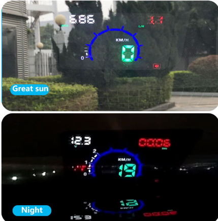

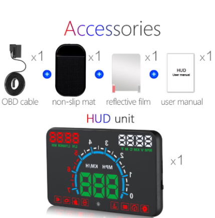

    Езжу на Весте (2015г.в.). Прикупил вот такую вещь.
    Подключается HUD E350 к Lada VESTA через OBDII разъем. На моей машине он не может связаться с ЭБУ. Тут же подключаем в другую Весту выпуска 2018 года - все замечательно.
    Может кто-нибудь сталкивался в чем проблема? Может есть какое-то решение?
    Для информации: ЭБУ Итэлма М86CAN (8450030592) прошивка ЭБУ I765BE01 (все заводское, гаражного ремонта машина не знала, да и не ломалась ни разу (Спасибо Бу Андерсону) никаких прошивок и врезок в электросеть авто не было).
