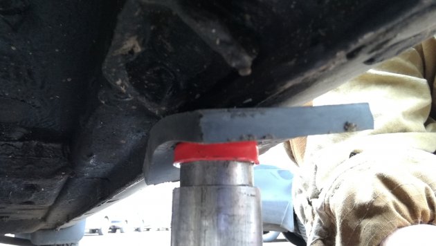

    Вырвало место установки домкрата
    Штатный пластиковый домкрат Весты на середине пути подъема колеса начал гнуться, прекратил подъем, домкрат выбросил. Переобувался 2 раза подкатным гидравлическим и одноногим винтовым от мицубиси. Каким то из них (уже не столь важно каким) вырвал чашку для установки домкрата. Фото не моё, нашел его на другом форуме, но у меня точь в точь такая же картина. Купил домкрат винтовой бутылочный, можно им поддомкрачивать за ребро рядом с вырванной чашкой? Или остается только под подвеску...

      Эта чашка,служит направляющей под штатный домкрат.Под неё не рекомендуется поднимать,она даже не приварена к ребру жёсткости,там есть зазор.Вся нагрузка идёт на ребро порога, за него и поднимают.

    2. Домкрат мне понравился, высоты подъема хватает, поднимать легко. Разобрал хотел смазать - все было смазано. Пластмассовых узлов не обнаружил, везде металл. Домкратил под ребро рядом с трещиной.

    3. у меня такой же винтовой, на него кладу деревяшку квадратную, и домкрачу через эту деревянную проставку в том месте где это место под штатный

    4. Ох, я вообще не домкрачу под пороги. Даже в указанных производителем местах.
      Пороги деформируются однозначно.
      Только под рычаги (перед) или балку/чашки пружин (сзади).
      Надежно и быстро.
      Использую подкатной домкрат.

      1. с собой возишь? в дороге то как, мало ли что... а гидравлические бутылочные - зимой не работают на морозе... с ромбовидным под рычаг не залезишь...

      2. Десятки раз домкратил в этих местах - ни разу не гнулось. Зато балку на позапрошлой машине домкратом погнул.
