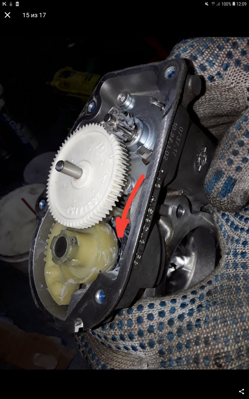

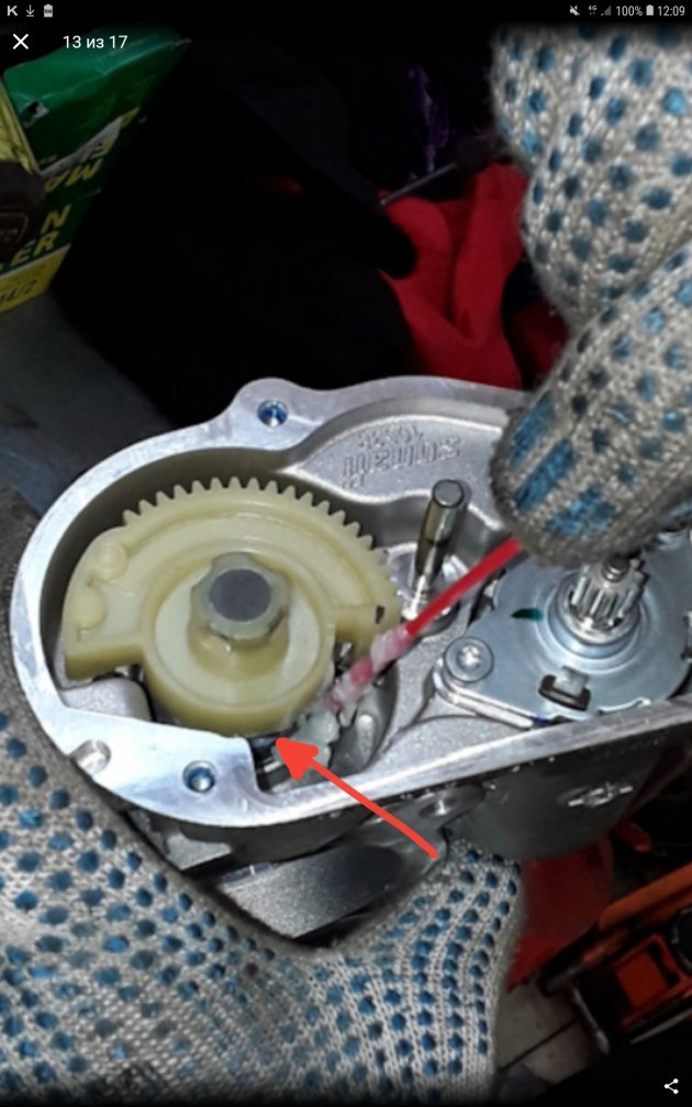

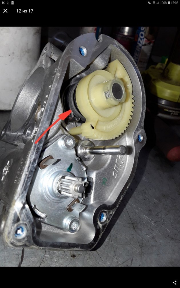

На Весте выскочила ошибка P1558 (Привод дроссельной заслонки, возвратная пружина неисправна). Можно ли устранить неисправность путем чистки дроссельной заслонки или только замена всего дросселя?
  1. Почистить и смазать дроссельный узел. Пружинку, которая на валу самой заслонки под пластиковым кожухом редуктора.

  4. Мне меняли по гарантии дроссель. Чистка не помогла.
    1. Диллер после диагностики заменил дроссельную заслонку по гарантии.
