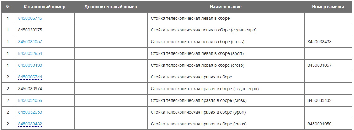

Подскажите стойки амортизаторов передние и задние у моделей Веста, Веста СВ и Веста кросс отличаются?
  1. Тож стало интересно, какая разница. Веста 18гв обычная, пробег 247ткм. Поставил пружины от Фобос, заявленные как стандартные. Визуально старые ниже на 10мм. Может по заводу такие, может в процессе эксплуатации просели. Но после установки, передок задрался не менее 20мм, да и жёстче стало. По итогу на ямках, изломах и лежачих появились отбои в передке, ка будто вылета штока стоек не хватает. Возник вопрос, а исправит ситуацию стойки от кросс?
  2. разница в размерах, у кросс примерно на 1 см короче шток и длиннее основа = собственно она жестче но при этом можно поставить четь больше размер колес (всё тотже примерно +1 см радиуса (+2 диаметра)

      Судя по фото амортизаторы от Cross можно ставить с заниженными пружинами на простую Весту... как раз нужный эффект будет...
    2. Основа длиннее на 1,5 см, примерно 27,5 см снизу до упора пружины.
  3. визуально нет отличий только по жесткости

      прикольно)) отличаютс якаталожным номером))) и больше ни чем)))
