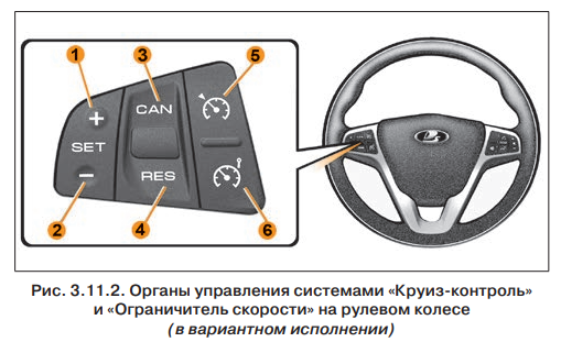

  3. В руководстве по эксплуатации описывается все
    1, 2 – выключатель «SET+/SET–»: увеличение и уменьшение
    скорости системы круиз-контроля;
    3 – выключатель «CAN»: временное выключение круиз-контроля/ограничителя скорости;
    4 – выключатель «RES»: вызов ранее занесенного в память
    значения скорости;
    5 – выключатель « »: включение/выключение системы
    «Круиз-контроля»;
    6 – выключатель « »: включение/выключение системы
    «Ограничителя скорости».
    Система «Круиз-контроль» (КК) предназначена для автоматического поддержания заданной скорости движения автомобиля без воздействия на педаль акселератора со стороны
    водителя. Система «Ограничитель скорости» (ОС) предназначена для автоматического ограничения предельно допустимой скорости движения автомобиля, заданной непосредственно водителем.
    1 – Установка и увеличение значения задаваемой скорости.
    2 – Уменьшение значения задаваемой скорости.
    3 – Временное выключение функции «Круиз-контроля» и
    4 – Вызов ранее занесенного в память значения скорости
    автомобиля.
    Управление системами КК и ОС (в вариантном исполнении) осуществляется с помощью кнопок, расположенных на
    рулевом колесе слева (рис. 5.1) и с помощью трехпозиционной клавиши на панели приборов слева от рулевого колеса
    (рис. 5.2).
    5 – Включение «Круиз-контроля».
    6 – Включение «Ограничителя скорости».
    В нейтральном положении все системы не активны.
