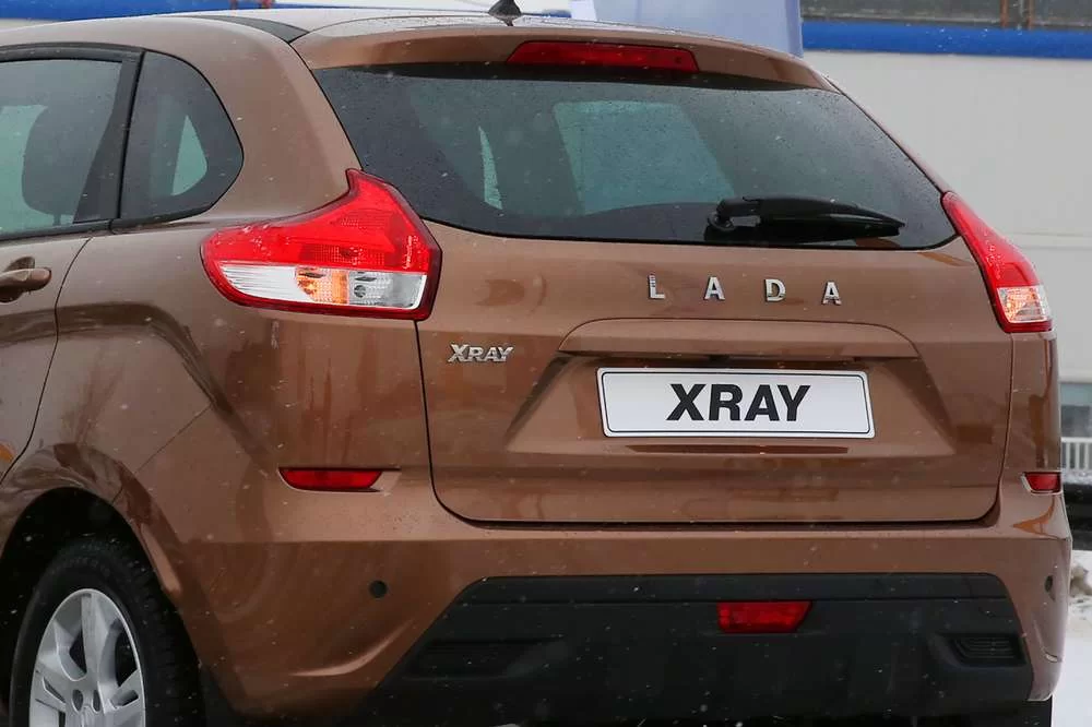

При включении подогрева заднего стекла также включается задний дворник
Лада Иксрей.
При включении подогрева заднего стекла также включается задний дворник. При включенном зажигании такого нет, а при запущенной машине включается.
Что может быть?
  1. Добрый день.
    Проверьте целостность проводов в верхней гофре между кузовом и задней дверью багажника.
    1. Гость Сергей
      16 января 2024 07:37
      Согласен. Скорей всего в гофре коротит.
    2. Гость Максим
      Гость Максим
      3 июля 2024 07:20
      Да, Я уже отремонтировал этот пучок.переломился массовый провод.
