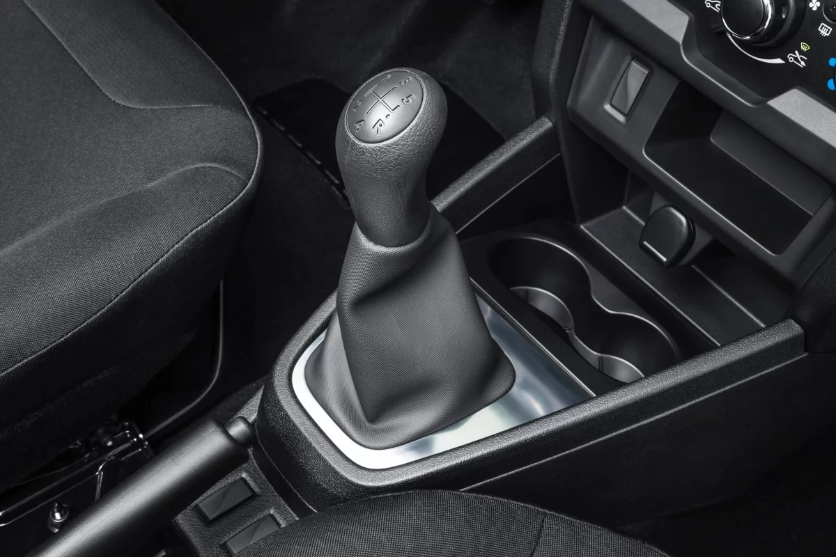

Всем привет. Прошу откликнуться тех, кто сталкивался с такой проблемой, или советом, в какую сторону копать.
Дано: автомобиль Lada Xray 2017г.в., МКПП.
На третьей передаче присутствует посторонний звук (дробный стук) при нажатие на педаль газа. Если убрать ногу с газа, звука нет.
На остальных передачах или на холостом ходу такого не замечено.
Прикрепляю видео для наглядности. Переключаю по порядку с 1 на 2, со 2 на 3, и вот на 3 передаче отчетливо слышен этот звук (лучше в наушниках). В живую он более четкий, чем на видео. https://youtube.com/shorts/MGRVBvbkTg8
  1. Посмотри на ютубе, там один парень подсказал, нужно двумя стяжками сжать два выхода тросика.
  2. Я бы съездил к грамотному агрегатчику, чтобы он послушал. Звук нехороший. Дай бог если все хорошо, и виновата какая то мелочь. Но не дай бог, если съело зуб на шестерне третьей передачи.. Тогда лучше отремонтировать на ранних этапах, пока вообще коробка не рассыпалась.
