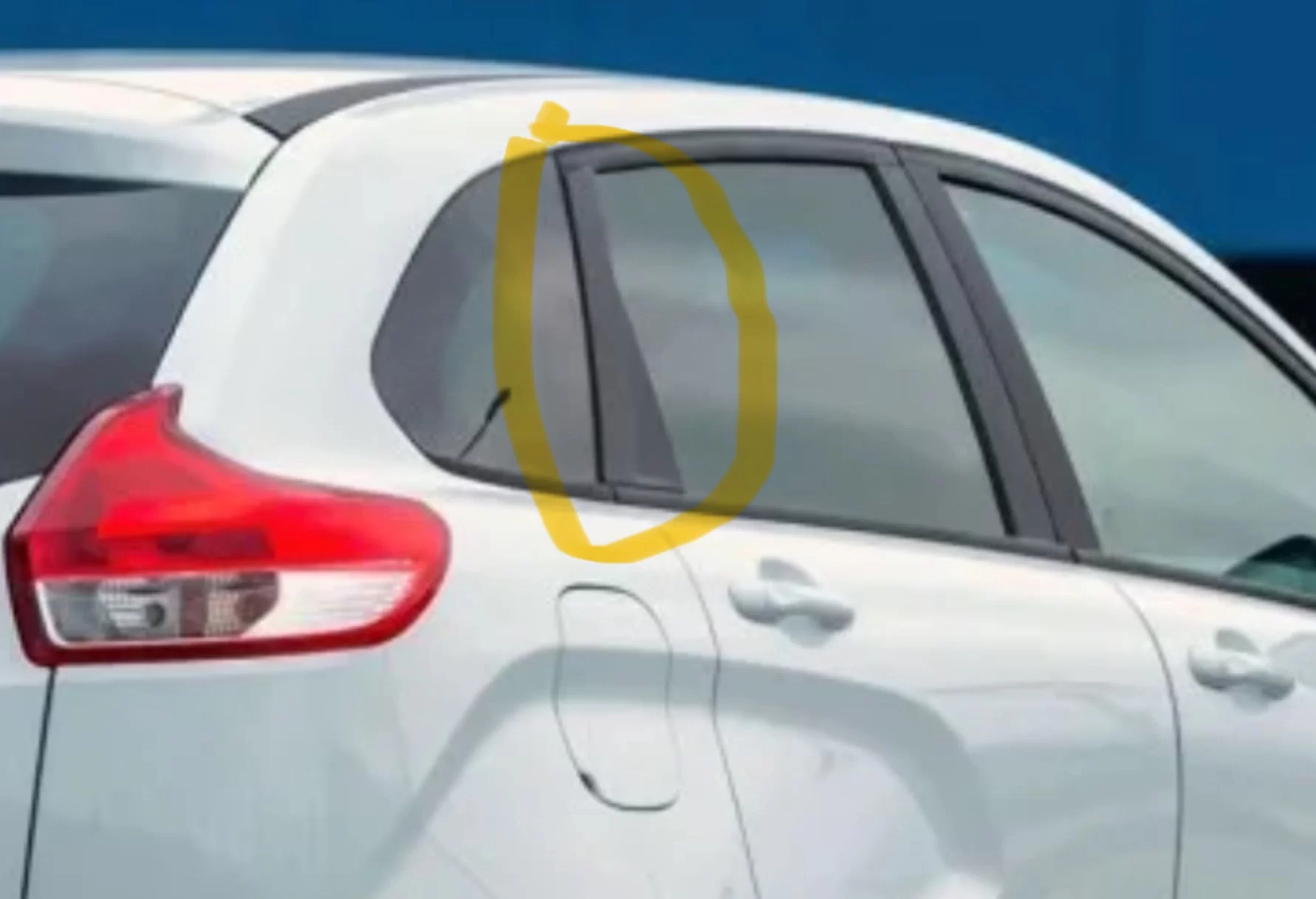

Лада Иксрей. На моей машине повреждена накладка задней левой двери. Приобрел новую. Ломаю голову, как снять поврежденную и , соответственно установить новую? У кого-то есть такой опыт? Посоветуйте.

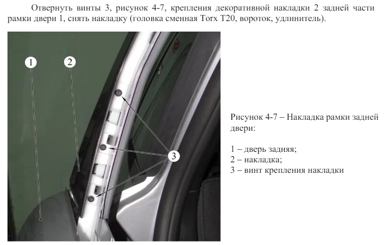

В ТИ есть инструкция https://xn--80aal0a.xn--80asehdb/do-my-self/repair/repair-lada-xray/1833-sbornik-tehnologicheskih-instrukciy-lada-xray.html
