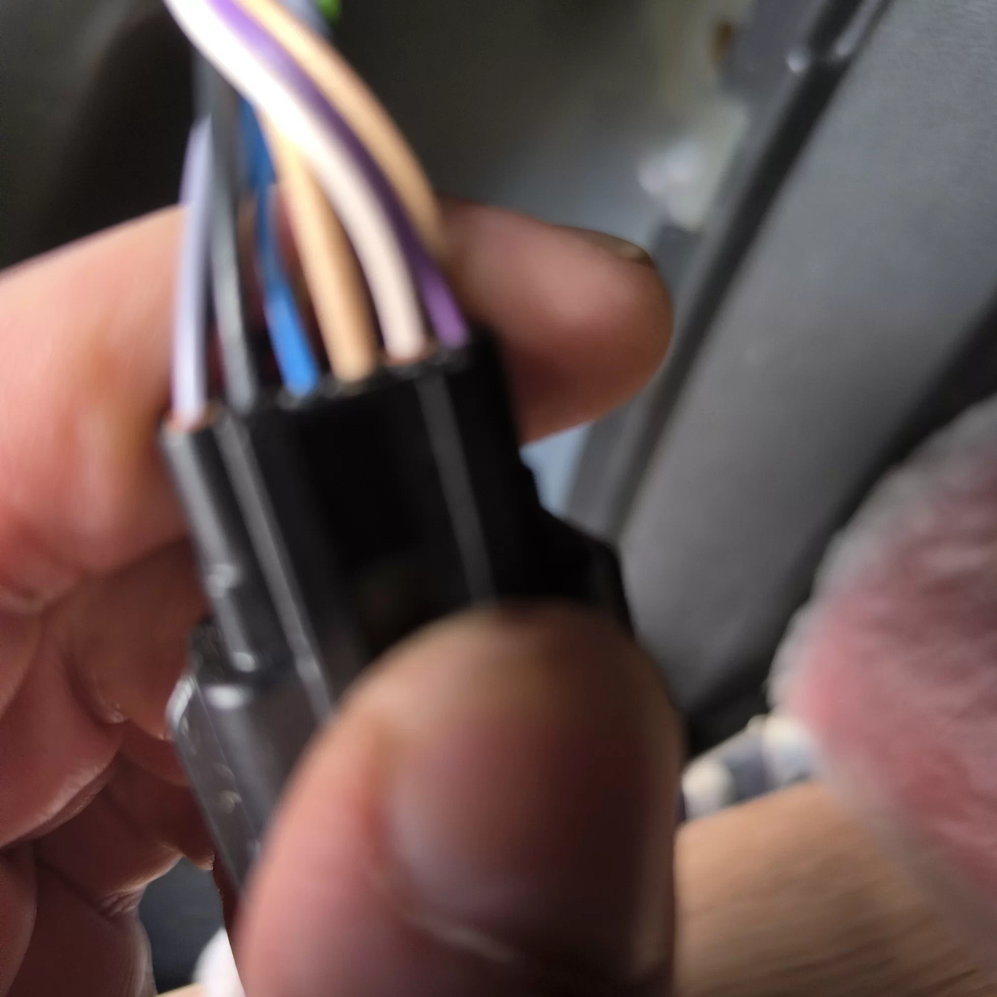

Всем доброго времени суток.
Задумал установить камеру заднего вида на Иксрей. Многие прокладывают проводку к камере (тюльпаны сами) на днях снял магнитолу с авто, решил дома обновить приложения, карты и так далее.
Обратил внимание на то, что в штатной проводке уже имеются провода на камеру (тюльпан и на питание камеры).
Под обшивкой заднего крыла есть разъем 7283885430 12 пин. Все провода 12 штук подключены. Шлейф уходит в полость кузова. скорее всего к партронику. Но 12 жил для партроника многовато. Завтра трэккером попробую найти куда все же идёт провод штатный от магнитолы (тюльпан) надеюсь обойтись без прокладки лишних проводов и оголения жил.
Может кто-то сталкивался?

  1. Во время гарантийного срока в месте изгиба крышки багажника у меня сломался провод, из-за чего перестала работать камера. Дилер зафиксировал неисправность и попросил подождать, пока они не смогут привезти новый провод. Однако прошёл уже год, а от дилера так и не было никаких новостей. В итоге я уже давно сам перепаял провод.
