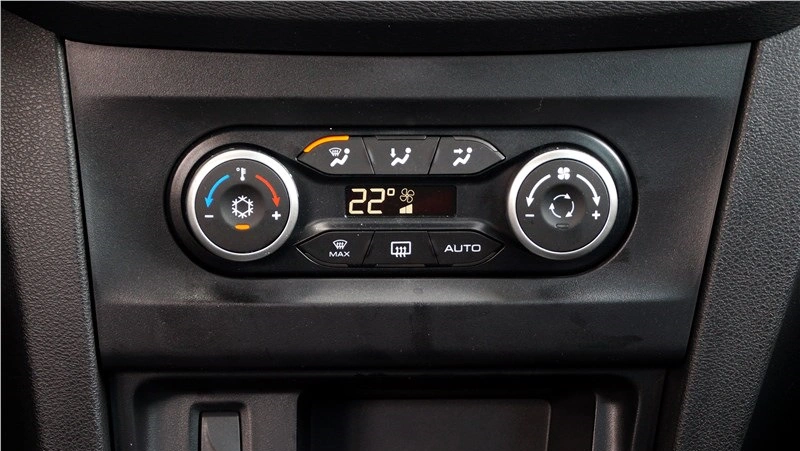

Доброго времени суток. Решил на своей машинке поменять механическую печку на климат-контроль. Прикупил комплектующие, собрал все на столе. Заслонки работают корректно, а вот моторчик крутит постоянно. Заказал другое реле регулятор, не помогло. Осциллографом проверял, шим сигнал на реле приходит и регулируется с дисплея. В машину пока не ставил и к кан линии не подключал.
Подскажите, может кто сталкивался с подобным?

  3. Интересно конечно. Просто вопрос в том что скорость моторчика не меняется когда крутишь шайбу на табло. А шим сигнал изменяется.

    так и должно быть, у меня на весте моторчик 6 лет крутился постоянно без проблем, сейчас у меня Белджи Х50 с климатом, моторчик так же крутиться постоянно, это норма.
  5. Если память не изменяет, то это конструктивно задано для постоянного создания избыточного давления в салоне. Возможно ошибаюсь.
